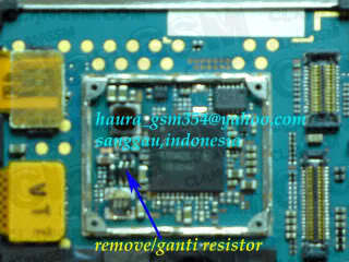

bueno amigos abro este post para que poster soluciones de su sony ericsson
bueno comienzo yo aqui les dejo la solucion de k850 sin luz lcd
todas la fallas posibles de w580 espero les sirva
credito a creador

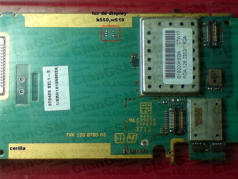

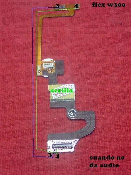

bueno amigos aqui les dejo otra mas fallas
flex de w300 reparar el audio hacer estos puentes
w610 sin luz en el displey cambia o hacer puente
Solucion de fallas en SE.

amigo si dice que se van la señal y si puede desarma tu cel y checa si no le falta algunos de estos

Muchas gracias amigo. y si a la logica le faltan dos de derecha a izquierda. que le puedo realizar algun estilo de puente te lo agradeceria mucho

excelente tu aporte compañero, y para el amigo que preguntaba de como hacer puentes basta con unir los dos puntos de la resistencia ya cea, con estaño o con un alambrito y listo, la regla dice no mas de 3 puentes x móvil, pero yo e llegado a hacer hasta 5 y todo bien.

claro amigo todo lo que es resistencia menos de 4 .k se puede puentear
